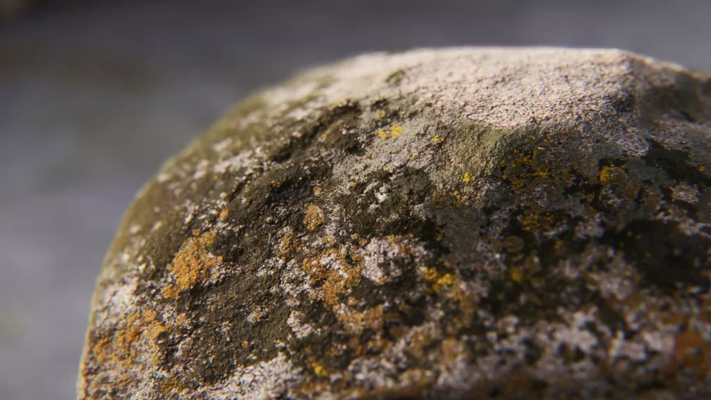

Per ricreare la famosa roccia in Lumion è stata necessaria una combinazione di risorse scansionate e di rielaborazione creativa per garantire che mantenesse la sua autenticità e il suo significato all’interno del progetto complessivo.

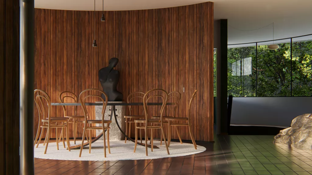

Le scene di interni, invece, richiedevano un livello di accuratezza maggiore per quanto riguarda il comportamento dell’illuminazione e dei materiali. È qui che l’effetto di ray tracing ha assunto un ruolo centrale.
Il ray tracing ha fornito un’illuminazione ambientale molto più accurata, un aspetto essenziale dato il design “in ombra” degli interni voluto da Niemeyer. Il miglioramento dell’illuminazione di rimbalzo e dei riflessi ha permesso di ottenere uno spazio interno più scuro, senza che le immagini risultassero piatte o poco illuminate, e di massimizzare il modo in cui luce e ombra interagiscono con i diversi elementi del progetto.
